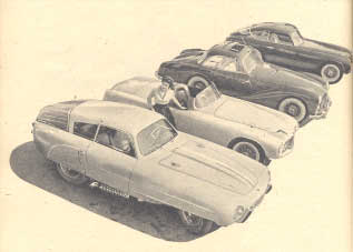

Un coche español de 29.200$ cargado de temperamento. Un coche que hace que un Jaguar parezca un Jeep. Gastarse esa cantidad en un coche de lujo como el Pegaso tiene sus ventajas:
- Llama la atención de los vecinos. El Pegaso es un efectivo objeto de deseo. Apárcalo en la ciudad y la acera pronto se llenará de gente. Apárcalo en un pueblo y todos los niños de los alrededores serán atraídos hacia el coche como si fuese un imán. Apárcalo enfrente de tu casa y Hacienda volverá a examinar tu declaración de la renta.
- Llama tu propia atención. Si salir el primero del semáforo es tu vicio, los Cadillac, 88's y Jaguars que te han estado humillando hasta ahora sabrán lo que se siente. Un Pegaso con compresor alcanza cómodamente las 60 millas/hora en 5.9-6 segundos después de que el semáforo se ponga verde. Un resultado muy superior al de otros codiciados coches deportivos.
Lo que es destacable es que este coche español no consigue estas magníficas prestaciones simplemente a base de cilindrada. El motor de 2.8 litros viene a ser la mitad del tamaño de un Chrysler o un Cadillac. El Pegaso consigue su potencia (y su espectacular comportamiento) gracias a un magnífico motor y al diseño de su chasis.

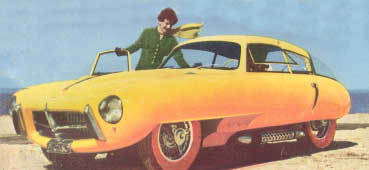

Luis Maresca, importador de la marca en EE.UU., abre la cúpula del Pegaso.
