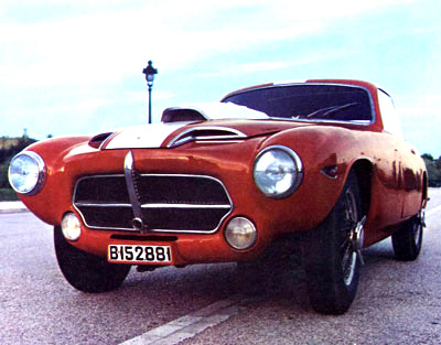

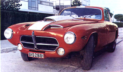

En otras palabras a un régimen de 6.000 r.p.m. correspondía una velocidad efectiva, con el puente largo, de más de 245 Km/h. lo que no es nada despreciable aún hoy en día. La aceleración era brutal y dependía casi únicamente de la habilidad del conductor en el pasaje de las diversas marchas. Mi fabuloso Z-102 era, estéticamente, una preciosidad; carrozado por Tourlng con una carrocería Superleggera en aluminio sobre un bastidor tubular tenía un morro extremadamente agresivo, acentuado por una enorme toma de aire destinada, con toda probabilidad y en un primer tiempo, a dejar paso a la instalación de un compresor. Sin embargo la alimentación estaba asegurada por una impresionante batería de 4 Webers de doble cuerpo que tenía que asegurarle una potencia efectiva superior a los 250 CV.
