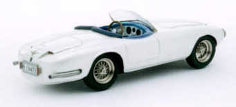

Del Pegaso Z-102 Touring Tibidabo con el que he realizado la prueba sólo se construyó un ejemplar en la versión spider que sirvió luego de base para las barquetas de competición. Fue presentado en el Salón de París de 1952, y un año después viajó al Salón de Nueva York y se quedó en Brewster Motors, importador de Pegaso en Estados Unidos, para más tarde participar en numerosas carreras.
En 1957 fue reimportado por ENASA a España, vendiéndose en Madrid. Se le perdió la pista hasta que en 1982 fue encontrado en Guadalajara por Enrique Coma-Cros en estado de desguace. Una vez adquirido se trasladó el coche a Gerona para efectuar su restauración por artesanos de la provincia que han efectuado un trabajo en la tapicería, pintura y planchistería totalmente fidedigno.

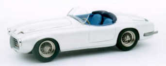

El frontal es tremendamente agresivo y bastante aerodinámico, con un parabrisas inclinado que posee en sus extremos dos curiosos deflectores. El capó largo se ajusta a la típica calandra con la que se reconoce a los Pegaso, en la que se observa a través de su rejilla, dos ventiladores auxiliares procedentes de una barqueta Pegaso de competición, accionados a voluntad desde el habitáculo para proporcionar una refrigeración suplementaria. Los paragolpes, como ya es habitual en los Pegaso Touring no existen. Lateralmente su pureza y equilibrio de líneas es increíble, destacando sus pequeñas puertas para el acceso al habitáculo con ausencia de manecillas para su apertura y las llantas de radios Borrani Corsa de 16 pulgadas de diámetro calzadas de unos Pirelli Cinturato de 185. En la parte posterior se aprecian unos adornos cromados que surgen de la chapa que no son otra cosa que los tubos de escape disimulados por un estilista. El resto son, el maletero de líneas redondeadas y unos pasarruedas que forman como unas alas, transmitiendo una gran elegancia.
El habitáculo para dos personas está cuidadosamente realizado y todo el reborde superior, pues no dispone de capota, va recubierto de piel y cosido por un amplio cordón que le da un aspecto muy original. Los asientos de piel de amplias dimensiones son cómodos, pero al ser de época no sujetan lateralmente el cuerpo. El cuadro de instrumentos Jaeger va excepcionalmente colocado en el centro del tablero, al contrario de los otros modelos Touring que lo llevan ajustado a la columna de dirección, destacando dos grandes indicadores circulares, el de la izquierda que es el cuenta revoluciones con el amperímetro incorporado en su interior y el de la derecha que es el indicador de velocidad con cuenta kilómetros total y parcial, así como el reloj horario. Este conjunto queda rematado a su izquierda por un volante de madera de gran diámetro provisto de tres aspas regulables axialmente y en el centro del habitáculo por el excelente pomo del cambio que indica la complicada selección de las marchas.
