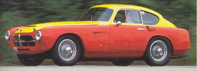

Unas ruedas de tacos, el morro transformado y el techo recortado, bajo su capó un motor de Alfa Romeo... el orgulloso pura sangre español de los años 50 se había visto rebajado al papel de caballo de feria en carreras de autocross. Hasta que Enrique Coma Cros, un gran entendido en Pegaso (que muy pronto publicará un libro sobre la marca española), lo descubrió y rescató de tan inapropiados escenarios. Y decidió devolverle su dignidad.
Curiosamente, el nuevo propietario tenía en su garaje un motor que resultó ser el original de esta misma unidad. Esto le animó a seguir y puesto en contacto con Jaime Grimau, un antiguo ingeniero de la fábrica de La Sagrera, y Joaquín Folch, que puso su taller a disposición del proyecto, se pusieron manos a la obra.

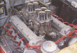

En la labor de documentación ya descubrieron que no se trataba de un coche cualquiera: el primer propietario, Juan Soler Pantaleoni, era un fanático de los Pegaso, que incorporó al suyo todas las innovaciones que fue realizando la fábrica. Así, con respecto a un Z-102 normal esta versión, de carácter mucho más deportivo, adopta tomas de aire para el radiador de aceite y para la admisión de los dos Weber de cuatro cuerpos que alimentan al espectacular motor V8. Y también en los laterales destacan unas prominentes tomas que, por medio de canalizaciones interiores, refrigeran los frenos traseros situados «in-board», junto al diferencial.
Todos estos detalles tan especiales influyeron decisivamente en el criterio a seguir en la restauración, y se optó por realizar un vehículo competitivo y fiable, destinado a las carreras y en particular al Campeonato Europeo de Vehículos Históricos. Por eso es probable que los puristas no vean con muy buenos ojos la serie de transformaciones realizadas.

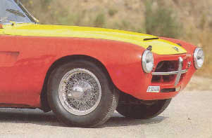

Por supuesto, en la restauración se ha procedido a recuperar al 100 por 100 la estética del modelo, incluyendo las preciosas llantas Borrani, pero dotándolas de un calzado netamente superior al que se empleaba hace 30 años. Las Dunlop Racing respetan las dimensiones y el dibujo originales, pero su compuesto, más blando, proporciona un mejor agarre tanto en seco como sobre mojado. La frenada, por su parte, se ha visto mejorada con la incorporación de una nueva bomba y de un doble circuito independiente. El radiador de aceite ha sido sustituido por uno moderno y el de agua, totalmente restaurado, se ha dejado sin pintar, para mejorar la evacuación de calor, incorporando, además, un electroventilador.

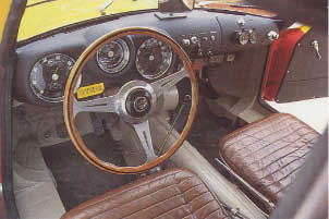

El motor ha sido, asimismo, cuidadosamente ajustado y puesto a punto, y para controlar su correcto funcionamiento se ha añadido a la ya completa instrumentación un pequeño panel con dos relojes para comprobación de la temperatura del agua y la presión del aceite. «Y nos llevarnos la sorpresa de que los relojes originales marcaban perfectamente», confiesa Folch.
En el interior del habitáculo también llama la atención un moderno extintor y unos cinturones de competición. En realidad estos aditamentos no afectan para nada al carácter del coche y contribuyen a mejorar su funcionalidad y seguridad. «Dentro de poco -añade Folch- también le instalaremos unas barras antivuelco.»
Los asientos de cuero no han necesitado más restauración que un tratamiento con un producto regenerador que ha devuelto al material su brillo y elasticidad.

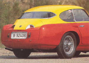

Corno vehículo de competición, el Pegaso necesitaba una gran autonomía (y sobre todo en carreras tipo 1000 Miglia) y este coche va dotado, al igual que las barquetas de la Panamericana, de dos depósitos de 50 litros cada uno, situados en el maletero, junto a la rueda de repuesto. Para mejorar la accesibilidad, en La Sagrera se transformaba el capó, dejando una abertura mucho mayor.
La primera sorpresa al ver este coche es, sin duda, su particular decoración. En realidad no se corresponde a ningún diseño original, pero está inspirado en los colores que identifican a los coches españoles en las carreras internacionales (como el «British Racing Green» de los ingleses, el «Blue France» de los galos, el «Rosso Corsa» de los italianos, el plateado de los alemanes, o el blanco y azul de los americanos ... ).

A los mandos del Pegaso descubrimos, lo primero, que los asientos no son regulables y que a pesar de su aspecto envolvente sujetan bastante poco. Sólo los cinturones de arnés nos ayudarán a permanecer en nuestro sitio sin dar bandazos en las curvas. Ante el conductor se encuentra un aparatoso pedalier y el enorme volante de aluminio y madera, muy paralelo al cuerpo.

Alimentación: 2 WEBER verticales de 4 cuerpos.
Distribución: por engranajes (piñones en cascada).
Encendido: magneto Bosch 12 V.
Lubricación: cárter seco con bomba mecánica de aspiración y depresión
con radiador separado de aceite.
Refrigeración: líquida por radiador cursado por bomba de agua.
