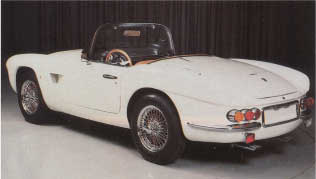

El Pegaso Z- 103 de 1.991, el deportivo de líneas clásicas que hará su presentación oficial en el próximo Salón de Frankfort, en los compases iniciales de septiembre, juega a fondo la carta de la nostalgia. Su carrocería de formas voluptuosas, conformada a mano, sus llantas de radios, su eje trasero de tipo De Dion, su volante de madera o sus neumáticos de carcasa diagonal, son algunos de los distintivos de un modelo diferente, de un veterano recreado por los mejores diseñadores británicos del momento, por los especialistas de IAD.

El descapotable más esperado del año 91, el último Z-103, es un coche construido de forma artesanal, como se hacían los primeros Pegaso. Los especialistas de IAD, los responsables de los dos primeros prototipos de la serie P-50, han golpeado la chapa con todo cariño durante horas y horas para recrear las formas sinuosas de la carrocería Serra, han soldado largueros y perfiles rectangulares hasta conformar un chasis de gran rigidez, han pintado y repintado con primor para lograr el tono blanco nacarado característico de los mejores modelos de la marca española.
Ese estilo artesanal, característico de otros tiempos, se paladea al contemplar las llantas de radios montadas en el Z-103, auténticas obras de arte con el sello Rudge-Withworth, el mismo distintivo de las llantas originales, construidas ahora en una factoría de la India, muy lejos de los talleres británicos, rodeados de embrujo, responsables de estos diseños a lo largo de cinco décadas.
La palomilla central de las llantas Rudge, la mariposa metálica, ha perdido parte de su agresividad al incorporarse a los nuevos Pegaso. Las exigencias de homologación en materia de seguridad pasiva han impuesto un diseño menos provocador, menos cortante. Los usuarios del último Z-103 encontrarán un mazo de goma en la completísima caja de herramientas de este deportivo tan especial, el instrumento imprescindible para aflojar las mariposas de sujeción con la rapidez exigida en cualquier carrera.

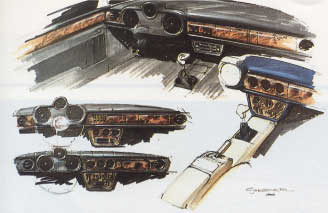

La lista de similitudes entre maestro y alumno se ha roto en el espacio habitable: la parquedad de elementos de confort, característica de un coche con estirpe de competición, ha dejado paso al lujo más absoluto, al refinamiento de la mejor madera y el mejor cuero, elementos nobles combinados con el esmero que Artespaña reserva para sus mejores creaciones. El nuevo Pegaso Z-103 es un automóvil superlativo, equipado al máximo: con aire acondicionado, con autorradio, camuflado entre los asientos delanteros o con capota de accionamiento rápido, un verdadero vehículo de prestigio que no ha renunciado al volante Nardi, a ese cóctel de acero y madera lacada que luce el símbolo mitológico, el caballo alado, con todo orgullo en el centro de sus tres radios.

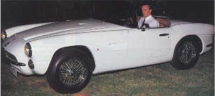

El Pegaso Z-103 está de nuevo entre nosotros; llega con el mismo magnetismo salvaje que cautivó, en su tiempo, a nuestros abuelos y a nuestros padres. El último Pegaso sigue levantando gritos de admiración por donde pasa, un privilegio reservado sólo a los mejores.
