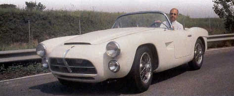

El Z-103 que nos interesa aquí no es otro que el ejemplar mostrado en París en 1955 equipado con el motor "Z-104". La historia de esta serie efímera se remonta a 1953.

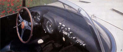

Se construirán dos ejemplares de las dos versiones. A falta de tiempo, ENASA no podrá presentar en el Salón de París más que el roadster Serra dotado del motor "Z-104" de 4,7 litros de cilindrada. Los otros dos motores experimentales quedarán en estado de proyecto  avanzado y jamás serán montados sobre un chasis. Los dos coupés Touring serán equipados con el V8 Z-102 aunque exhibirán la denominación "Z-103". El roadster Serra no será ya diferente de la versión realizada por este mismo carrocero sobre la base del chasis Z-102. Serra bautizará esta variante "SS 1", la versión precedente portaba la denominación "SS P". Los faros, los pilotos traseros y el salpicadero serán objeto de las modificaciones más significativas. Pero la diferencia esencial se encontrará bajo el capó. El otro Z-103 fabricado con la misma carrocería lleva el volante a la derecha y un motor de Z-102. Durante el verano de 1956, un tercer Pegaso Z-103 carrozado por Serra verá la luz bajo el número de código "SS 2". Éste último será casi idéntico en apariencia al SS 1.
Probado con ocasión del Salón de París de 1955, el Z-103 ilustrado en estas páginas conocerá algunos problemas mecánicos y la fiabilidad del V8 4,7 litros quedará puesta en entredicho. A pesar de la presencia del hijo de Wifredo Ricart, delegado en París en calidad de promotor, el Z-103 no recibirá una acogida muy favorable en el Salón. Es cierto también que su precio de venta pasaba de 5 millones de francos de la época, lo que le situaba en la cúspide del mercado, compitiendo con el Rolls Royce Silver Cloud y el Mercedes 300 S. El nuevo Pegaso además no aparecerá como verdaderamente diferente de las versiones anteriores y la concepción del grupo Z-104 llevará también a una cierta regresión en relación al V8 "cuatro árboles" del Z-102.
A falta de pedidos, la firma ENASA renunciará a seguir con el desarrollo del proyecto Z-104. Los acuerdos firmados entre Touring y ENASA con la idea de fabricar en España (Barajas) una pequeña serie de Z-102 y Z-103 serán entonces anulados, así como el lanzamiento de una línea de 25 coches (con carrocería Touring) comandada por Ricart en diciembre de 1955. En el Salón de Turín de 1956, los dos coupés Touring serán presentados en compañía de uno de los tres prototipos con motor Z-104. El Z-103 de Serra se desplazará de salón en salón sin conocer el éxito. ENASA atravesará pronto dos años bastante confusos durante los cuales una cantidad ínfima de chasis Z-103 (ex Z-102) serán vendidos equipados con mecánicas Z-102 y una carrocería firmada por Touring o Serra. En marzo de 1956, el carrocero italiano propondrá todavía un nuevo diseño destinado al Z-104, pero éste último quedará en el fondo de los cajones de la firma española. En definitiva, el Pegaso más "evolucionado" será este Z-103 equipado con motor V8 Z-104.
