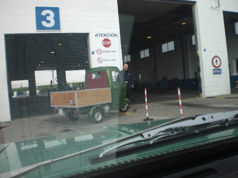

Mirad el perolillo que llevaba delante en la ITV:
Simpático el cacharrete. Le hicieron maniobrar para pasarla por la línea de las motos.

Que salao el Vespacarro... Mariano de la Parte tiene uno!!!
