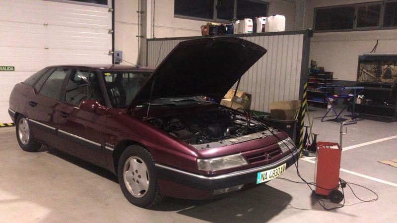

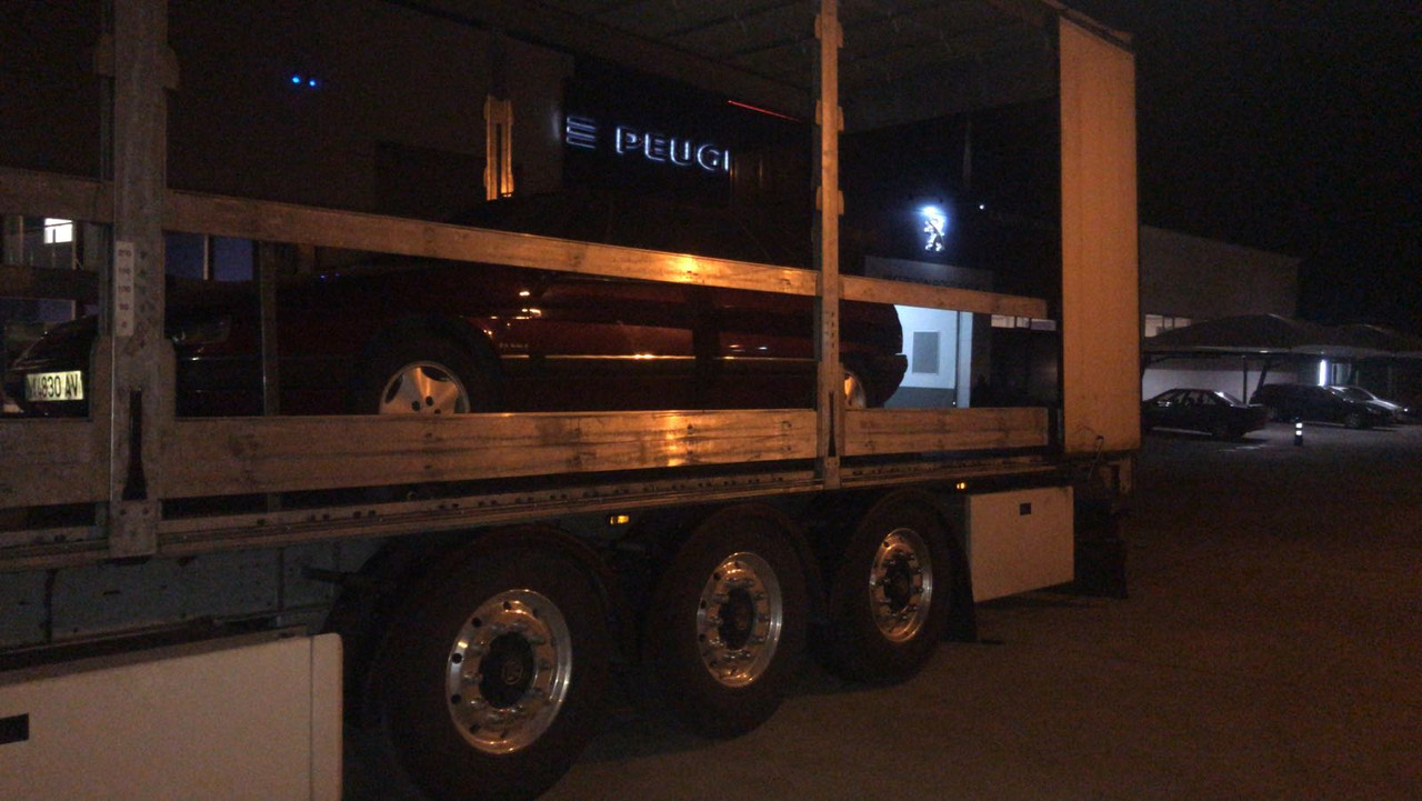

Voy a actualizar un poco el Post que voy a contar un poco la historia de este coche cuando cayó en mis manos

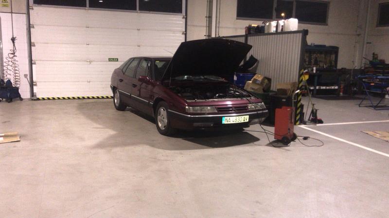

El XM lo encontré en la Bañeza, esta matrícula en Navarra, porque el primer dueño era de allí, lo compró usado y se paso la mayor oarte de su vida en la bañeza con viajes a toda españa, disfrutando de el ya que tiene tambien un citroen ds 23
El caso es que cuando lo compré, había sufrido un calentón en la autopista, le revento un manguito, de agua yo no sabía si era la junta de culata o la culata.
Lo bueno que tenía el coche es que estéticamente está muy bien para sus años tanto interior como exteriorMente, después de dar más vueltas con una perdiz a la compra se vino para casa

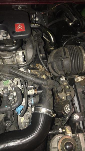

Intentamos cargar la batería, pero estaba muerto, y hablando de muertos, había estado un pájaro en el motor
Lo cargamos y nos lo llevamos puesto, como se suele decir,
una vez en casa, empezó la inspección más tranquila, cuando el coche cogía Temperatura aquello parecía un Heiser en el botellón del agua, no pintaba nada bien.

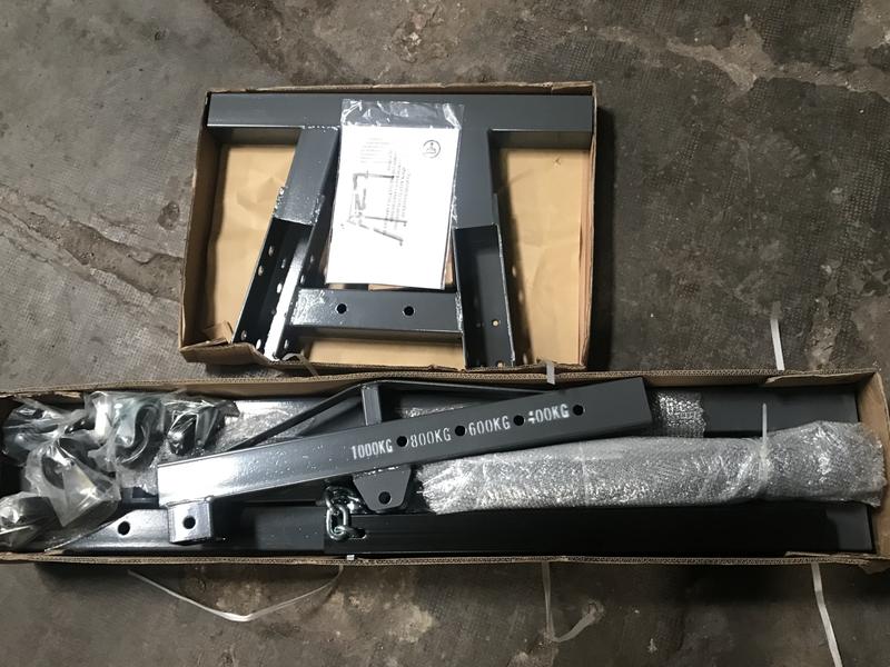

Pues nada lo 1 a norauto comprar una grua oara sacar el motor

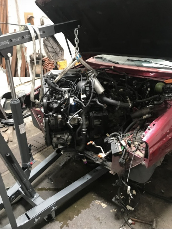

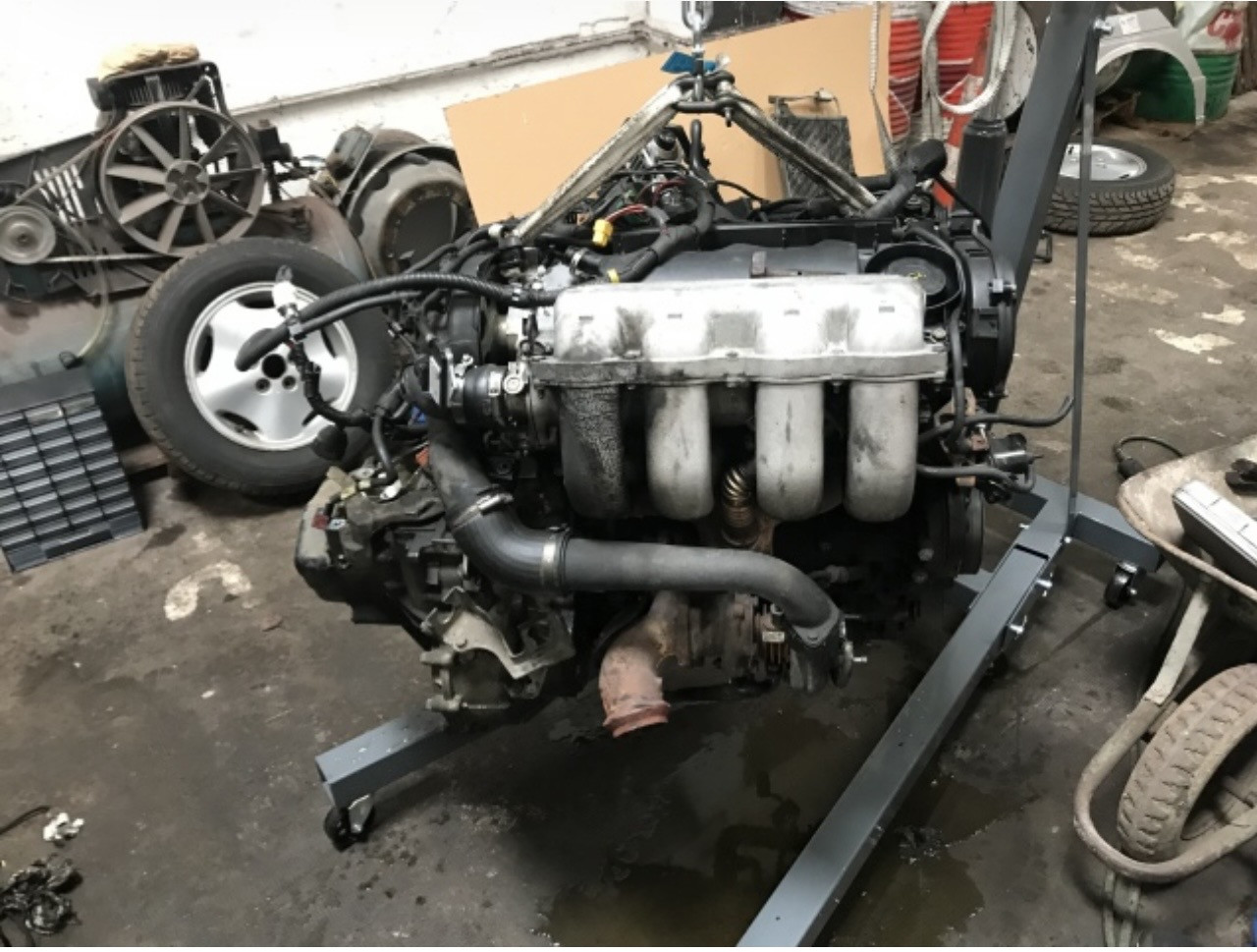

Lo primero fue sacar el motor, pues en este coche casi no hay espacio para trabajar

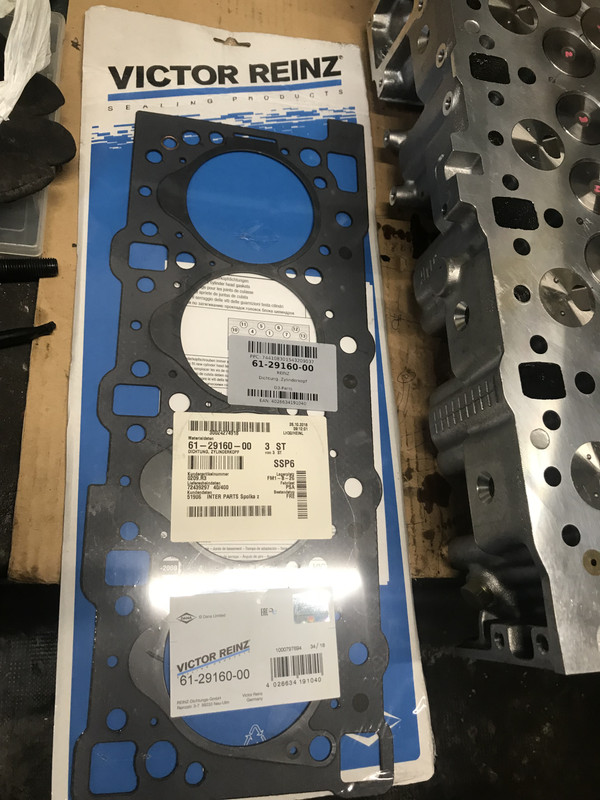

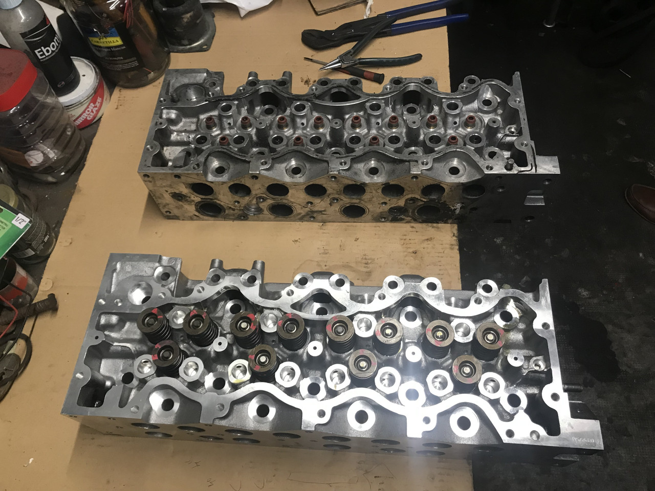

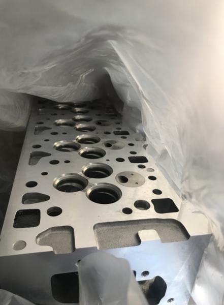

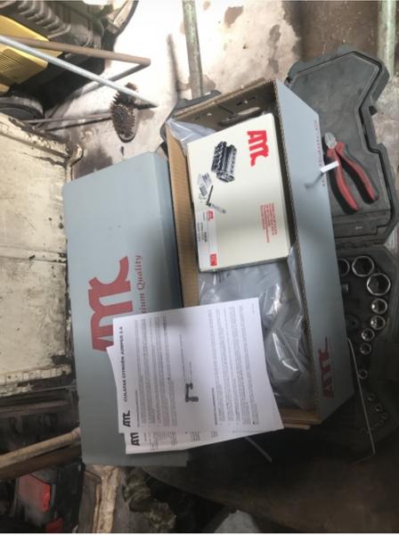

Una vez puestos, saqué la culata, la llevé a comprobar y lo que me temía la culata estaba rajada después de dar vueltas y pensar las cosas bien y lo que me pedían por una usada que no sabía cómo estaba.
Me compré una AMC nueva a estrenar con válvulas de admisión y escape.
Junta culata de calidad

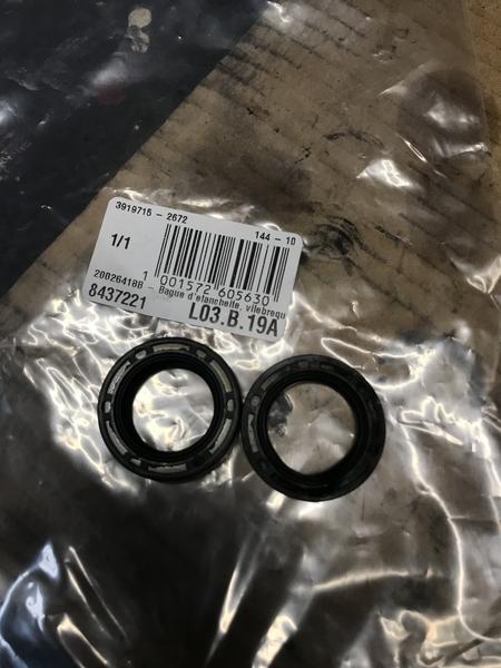

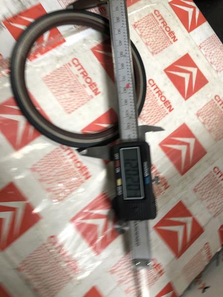

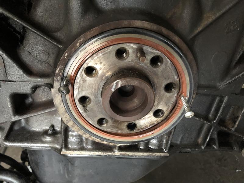

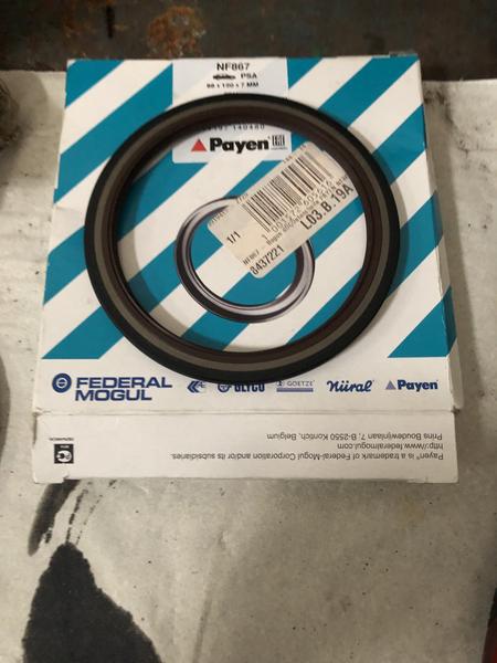

Después de todo esto y sacar el motor, aproveché también para cambiar los dos retenes del cigüeñal.
aproveché también para llevar el turbo a turbos Naredo en Gijon para comprobar que la caracola de admisión y escape estaba perfecta y poner un cartucho nuevo

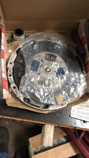

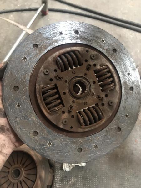

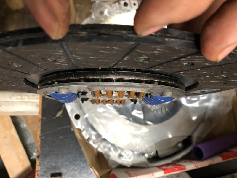

por supuesto también pusimos embrague nuevo original que a día de hoy ya no queda ninguna unidad en Stock.

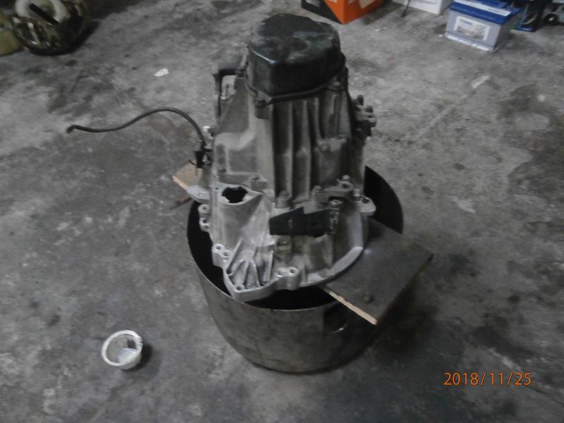

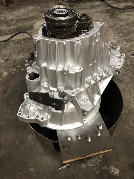

La caja de cambios se abrió para repasarlo todo retenes de Palieres nuevos,
y también llevé los cuatro inyectores para comprobar

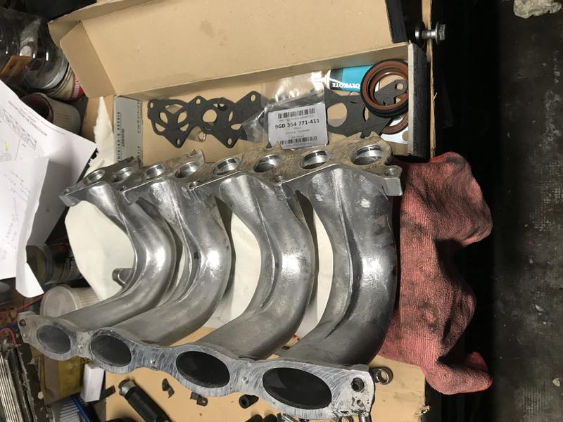

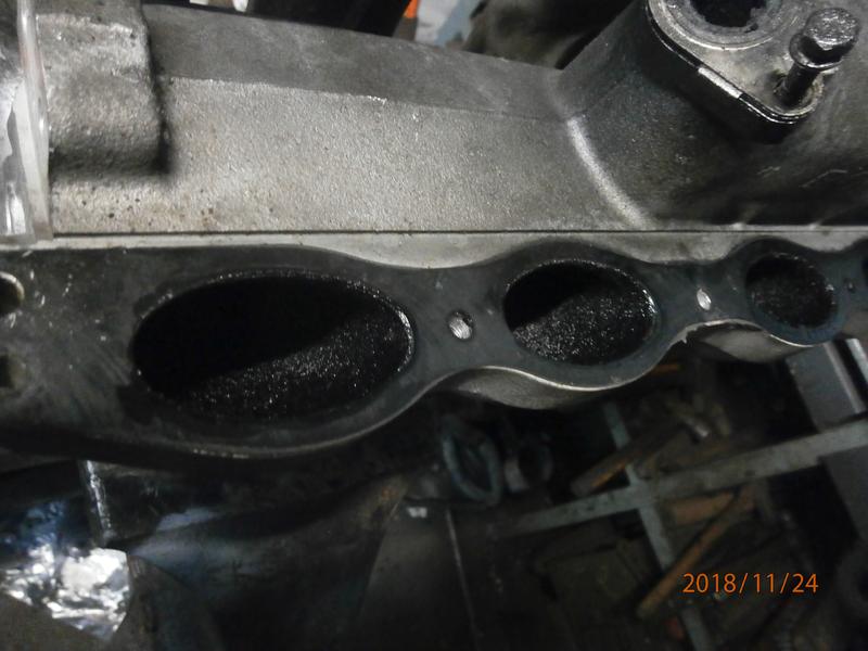

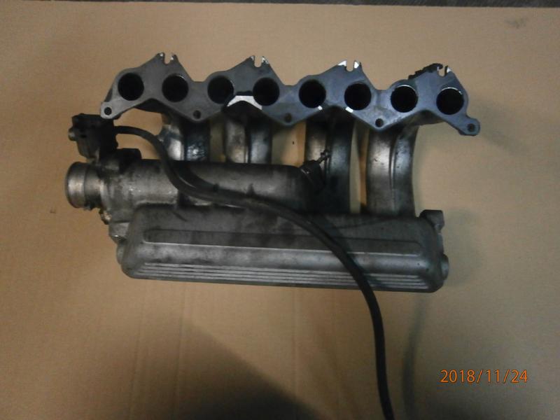

y ver qué chorreaban en vez de estar como tenía que estar se pusieron cuatro tuberas nuevas. lo único que se salvó fue la bomba de inyección, ya que la anterior Dueño la había llevado a reparar porque perdía gasoil. También aproveché y todas las admisión la llevé a limpiar por ultrasonidos pues los años y los kilómetros hacía que todo estuviera embozado de carbonilla.
El
Kit de juntas admision nuevo

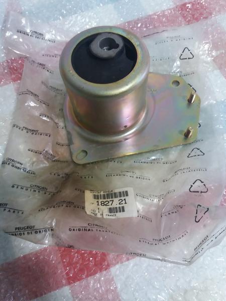

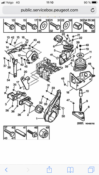

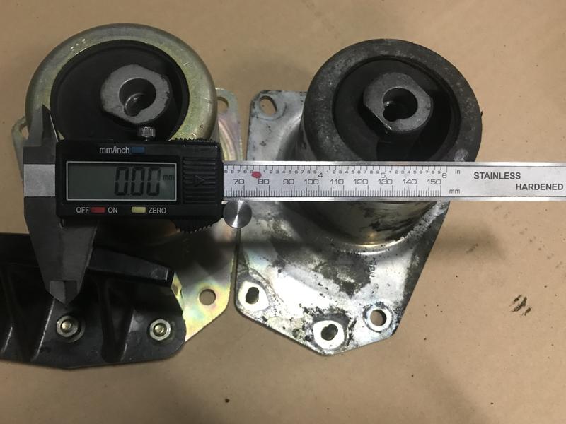

Y por último, como no aproveché a poner los tacos del motor nuevos, alguno estaba estirado
en este vehículo lleva 2 tacos, el del cambio, el del lado de la distribución y luego dos de anti par uno arriba y un abajo
Uno de ellos estaba destrozado por el Lhm que pintaba de la bomba al Alternador y al taco como ya no había unidades nuevas. En Lituania hay un chico que lo reconstruye.

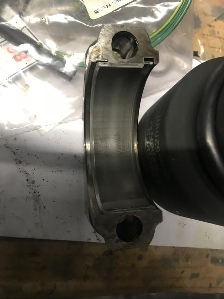

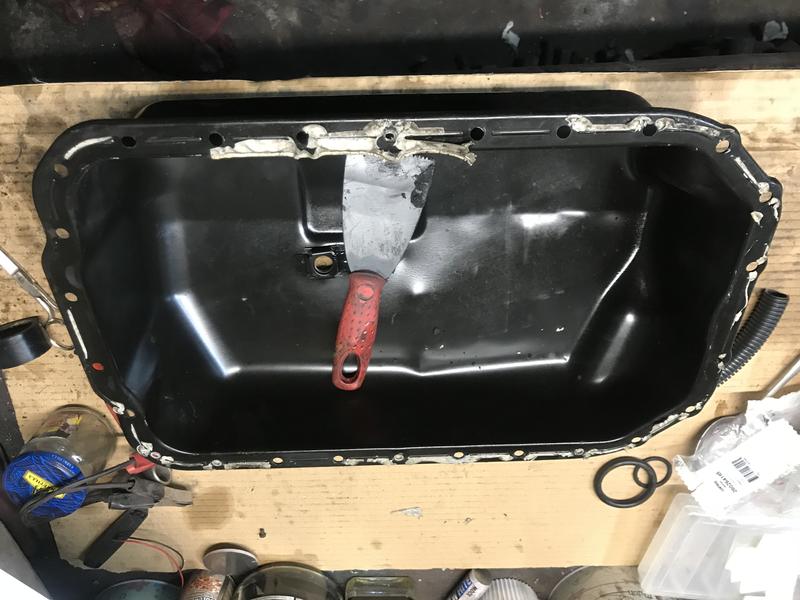

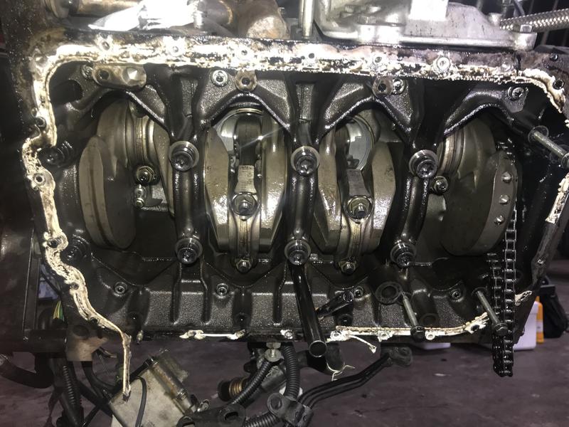

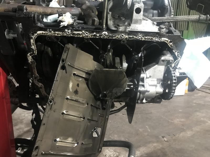

Seguimos un poco después de todo esto lo que hice fue sacar la tapa del cárcel y sacar los casquillos de bancada aprovechando y viendo que estaban impecables los dejé el mismo sitio. Se ve que el coche que tenía kilómetros había llevado muy buenos cambios de aceite y muy buen trato.
Como podéis observar esta de cine

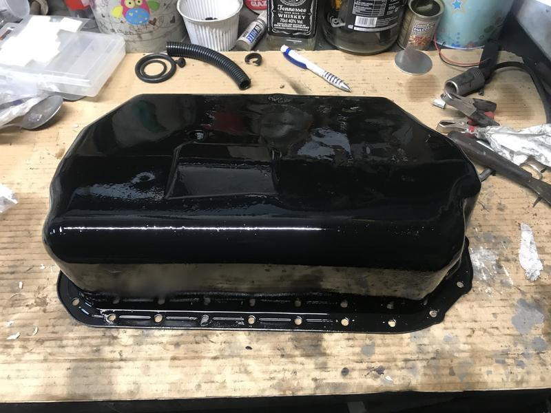

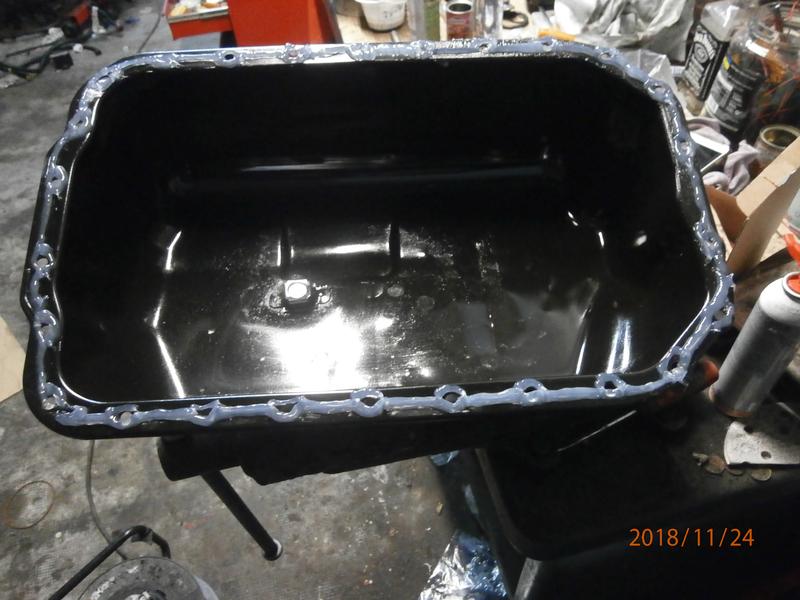

Limpiamos la pasta blanca que hace tiempo fuese sellante
Y hasta le damos una nueva mano de pintura
Aquí ya lo tenemos con el sellador para poner en el Carter cogí este sellador de color transparente porque no hay cosa que no me joda que ver ese mural naranja saliendo por los lados, pero todo no iba a ser bueno con el tiempo después de acabar la restauración, el coche perdía aceite por entre el bloque motor y este cartel no lleva junta de La Caixa todo debido al sellador que no era el que tenía que ser. El problema es que hay más adelante en este año me decidí sacar al cárcel y no veas la movida que hay que hacer sacar todo el frente guitarra de dores, quitar el agua de los alrededores, descolgar el compresor del aire acondicionado, sacar el motor para arriba para poder sacar la tapa del Carter quitar este sello de mierda y sellarlo con un sellador. De verdad. Por eso le XM 2.5 turbo diesel era odiado por los mecánicos, pero sarna con gusto no pica

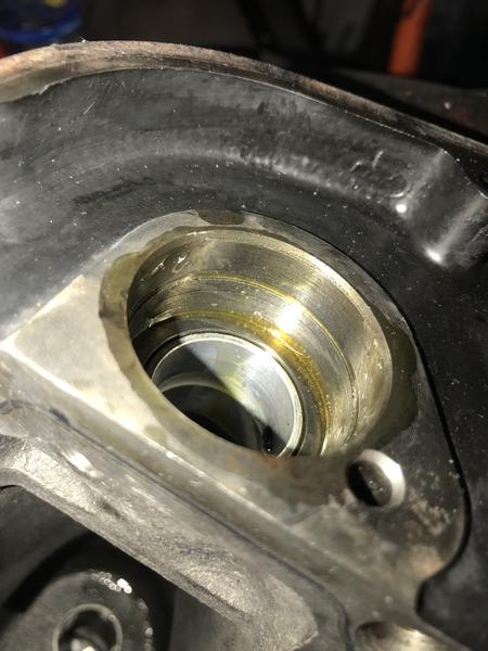

Después de esto, cambié las juntas de los árboles contrarotantes porque a veces se pasaba el aceite al agua, por culpa de esas juntas y los retenes,
Es importante cambiar estos retenes, porque dentro de la correa de distribución va la correa de los árboles contratantes, y no quisiera que después de hacer todo esto salir de aceite y mojar las dos correas

Hay que entender que según estoy escribiendo, parece que la restauración la hice ayer, pero ya la empecé hace unos años atrás que había muchas más cosas y se podían ir encontrando, a día de hoy, pues es muy difícil ir encontrando cosas por poner un ejemplo el embrague a día de hoy no lo hay ni en original ni competencia,

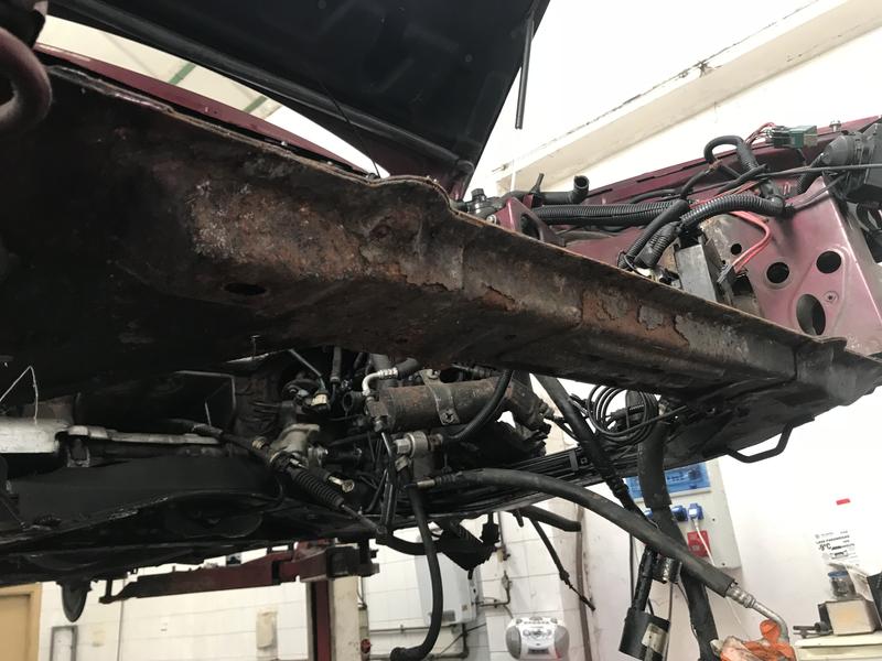

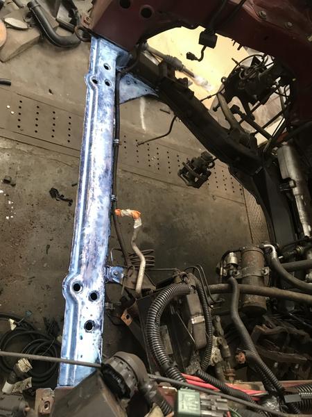

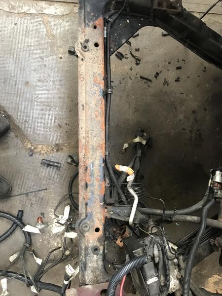

aprovechando la coyuntura, ya que había hecho todo esto, cogí el chasis donde metido el motor estaba todo oxidado por la parte delante lo elige entero, lo descontamine y le eché convertidor de óxido, para luego darle unas manos de pintura y que aguante otros tantos años, estuve sopesando la idea de llevarlo a galvanizar, pero solamente la idea de sacarlo todas las tuberías de Suspension y Frenos, que discurran por ahí todas las grapas que tenía, va a ser peor el remedio con la enfermedad, así que lo dejé como estaba
