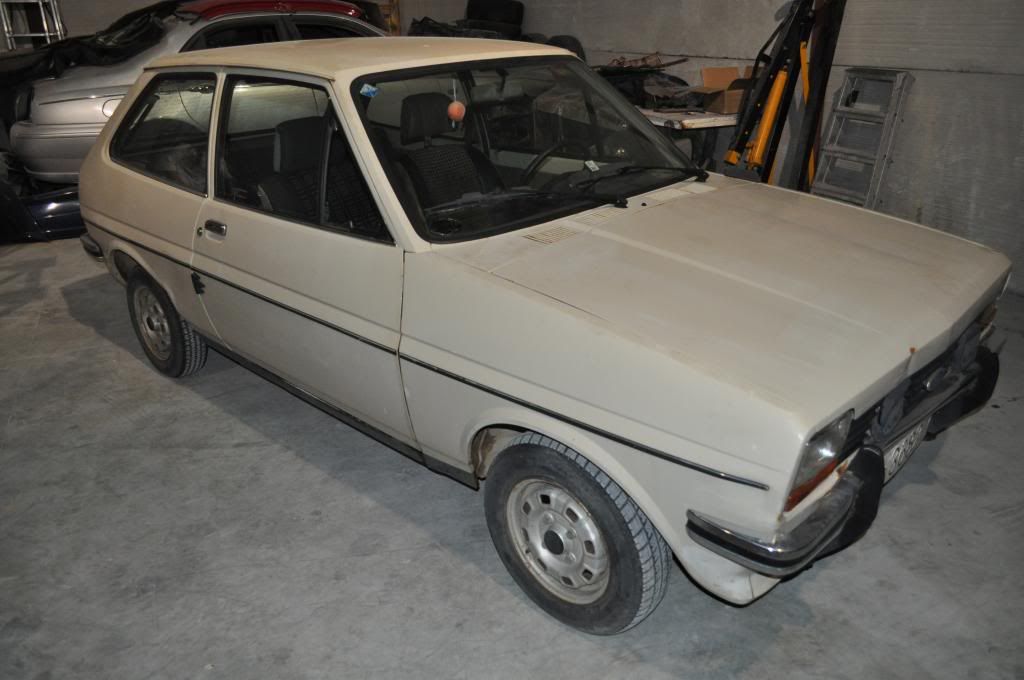

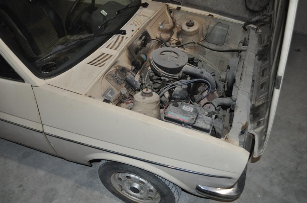

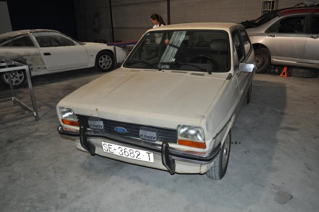

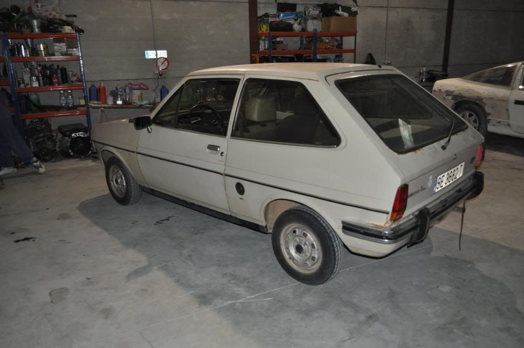

hola que tal. bueno antes de nada, os cuento un poco la historia de mi Forfi. Allá por el año 79, mi padre salio de la academia básica del aire, en león. con todo lo que ahorro y su primer sueldo el regalo a su padre (mi abuelo) que siempre había querido tener un coche. un Ford Fiesta L, conozco este coche desde que tengo uso de razón. Desgraciadamente mi padre murió en 2001 en esa época cuando yo tenia 15 años mi amor por la automoción era aun joven, mas que nada era amor por la mecánica, que mi padre me inculco ya que al igual que yo ahora el era mecánico de aviones militares, mas concretamente de P-3 Orion. bueno poco a poco me saque el carnet y claro pase por muchas épocas, Tuning (si fuy uno de ellos, pero no me arrepiento aprendí mucho en esa época, y saque dinero de ello), luego me decante mas por el racing, las tandas y el mundo jdm importándome un skyline r34 de japón. bueno puedo llegando el 2012 me abuelo me comento que ya iba a llevar el Forfi al desguace, porque ya no lo cogía y que no quería mantener 2 coches. no podría creer lo que estaba diciendo. automáticamente me dije que yo me lo quedaba que lo quería poner como el día que salio de fabrica. y tenerlo como un recuerdo de mi padre. ese día lo cambiamos de nombre y me lo traje a jerez. donde ha estado parado hasta hoy. ya que compre casa donde vivo ahora y no quería sacarlo del garaje de jerez. y bueno ahora que entre un amigo y yo hemos alquilado una nave para preparar y restaurar coches. pues creo que es el momento. ademas de que estoy estudiando para entrar en la academia básica del aire, y seguir los pasos de mi padre. pienso que es el momento de hacerlo. un saludo esta tarde subiré fotos de el coche.
un saludo y perdón por el tocho.

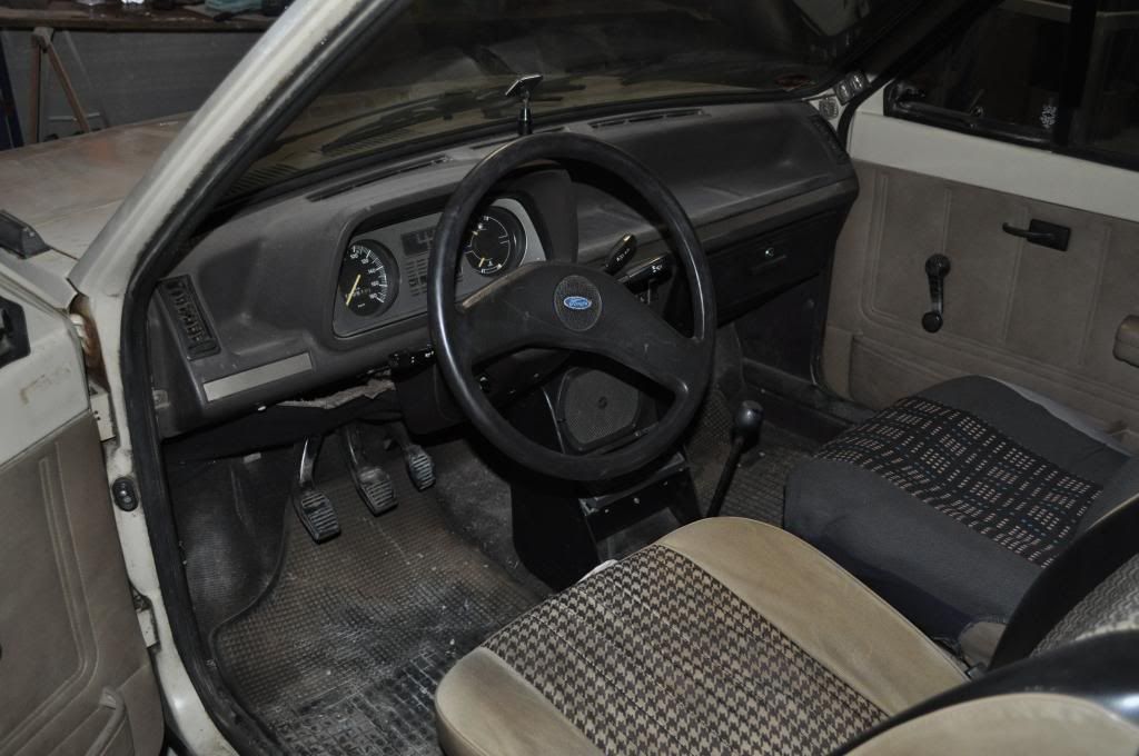

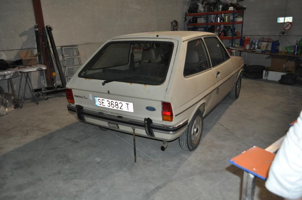

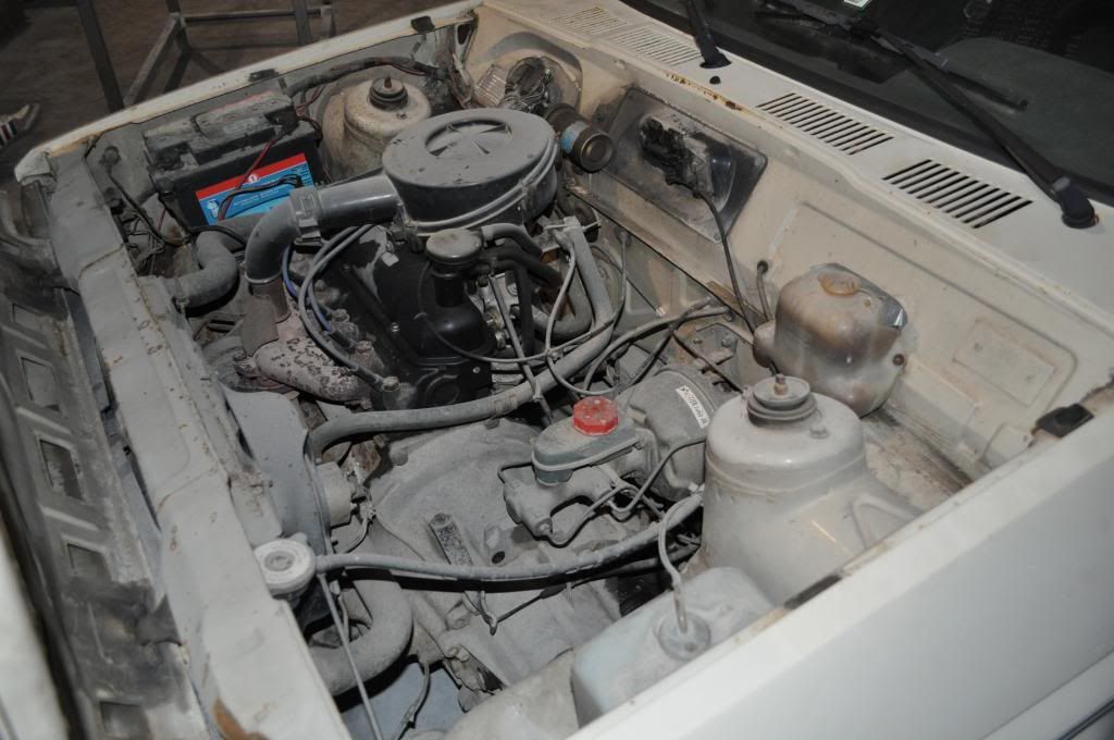

bueno os cuelgo unas fotos del coche.
