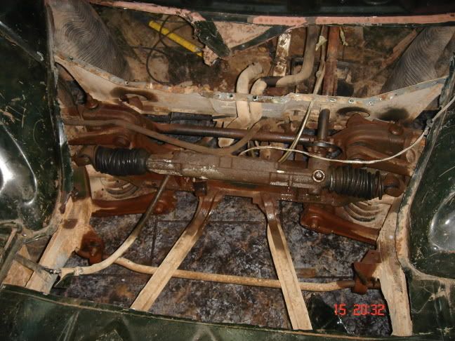

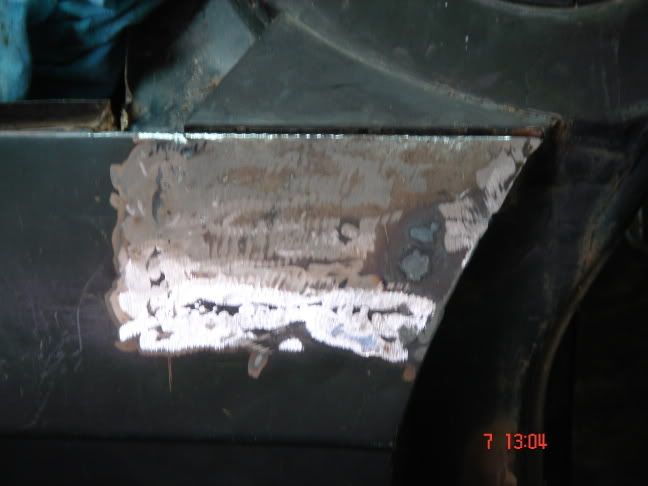

Ayer me pasé por casa de mi vecino Eusebio, a llevarle un accesorio hortera que le he regalado para el "rediez" a condición de que se lo ponga y lo luzca sin ruborizarse, y me he quedado patitieso al ver a mi ex-coche. Está desmontado totalmente, y prácticamente listo para ir al pintor. Mirad y juzgad por vosotros mismos, le han desmontado todo el interior, todos los accesorios, paragolpes, molduras, parabrisas, mecánica, eje delantero... vamos, ahora mismo es un cascarón que lo levantas con una mano. Se le han cambiado dos puertas, se ha reconstruido el fondo del maletero y varios rincones que estaban afectados por la corrosión, todo con chapa nueva y soldadura, nada de poliéster. Menos mal que el coche estaba sano...
A este paso, el rediez está de nuevo circulando y luciendo su bello color verde oscuro antes de navidades.

Hola pjlh, dile a tu amigo Euse que siga en esa direccion que es la buena y dentro de poco tendra un 10 muy bonito,
ante tu mirada de asombro del buen trabajo que easta
haciendo, me ha gustado mucho esa foto del fondo del
maletero con sus hendiduras incluidas, que bonito trabajo,
Saludos y que lo disfruteis los dos.

Buenas, el dí­a que volví­ del trabajo y ví­ las hendiduras que habí­a hecho mi padre a escondidas mí­as y con las indicaciones de un amigo( pues mi padre no habí­a hecho eso en su vida ), me quedé muerto!.
Respecto a la puerta blanca es pura casualidad, pues he aprovechado algunas de las puertas que me regaló Pedro.
