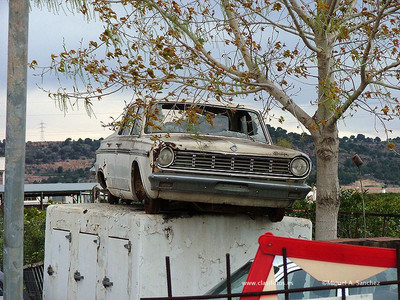

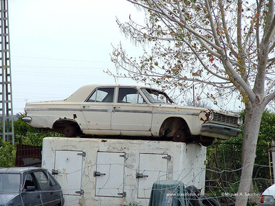

De todos los Dodge es el que mas me gusta, el primero y de los mas raros, y generalmente en ese color.
Este tuvo peor suerte.
