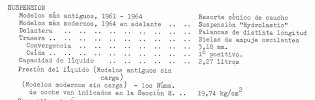

Aunque los datos son de Mini, son muy similares a los de sus hermanos mayores.
Las alturas sobre aletas son indicativas de la salud del sistema, no necesariamente determinantes de la puesta a punto.
El dato importante es la presión que si debe mantener el circuito, aunque habia quien la modificaba buscando mayor comodidad o firmeza según los gustos personales, obviamente en margenes pequeños, lo cual influye en las alturas de referencia.
